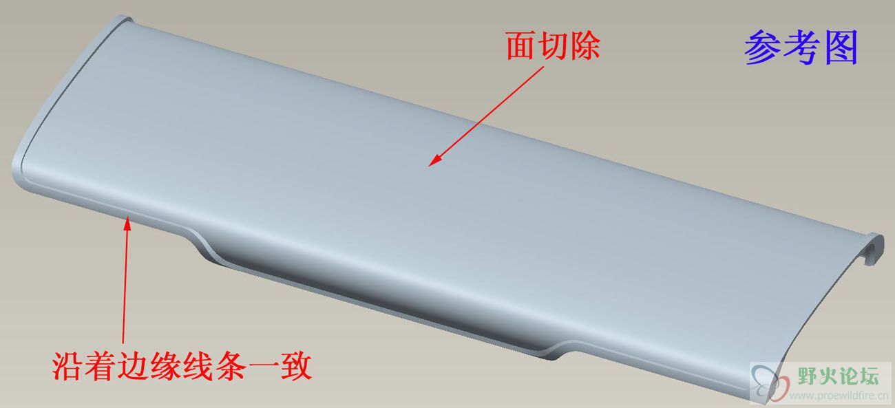

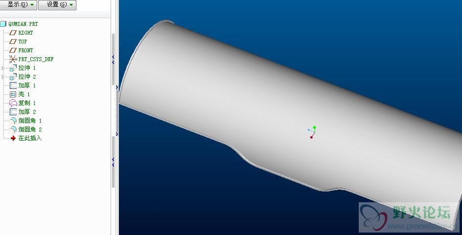

参考图是别人画的STP,我现在没有
要在第2张图上实现这种效果(有PRT),在线等待QQ:188880060
急求!!!!!!!!!!!!!!!!!

发表于 2009-5-31 00:13 | 显示全部楼层
就差这个槽了是吧  不知道这样可以不可以(这电脑上没有proe无法实现,初步想法,呵呵)
可以利用两条控制线进行扫描混合(一条是最下面的曲线,一条是上面的直线,剖面就是端面)

发表于 2009-5-31 12:39 | 显示全部楼层
你说的是不是这个效果?

发表于 2009-5-31 12:42 | 显示全部楼层
曲面偏移的时候我只能做到两个边,有圆弧的边不知道怎么偏
这个是先弄个1.6MM厚的外形,用0.8MM抽壳,最后把内面曲面复制曲面加厚0.4MM,圆角部分倒角,效果是这样的,应该还有简单的步骤,呵呵
 楼主| 发表于 2009-5-31 13:12 | 显示全部楼层
我怎么老在抽壳这里出问题
