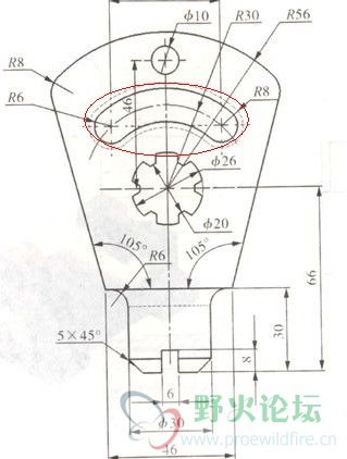

图中圆形切口一直画不出
本人以为是应该用混合→切口来制作
问题出在画完第二个剖面时,提示“每个子部分只允许有一个环”,导致不能进行下去
现在比较困惑,不知道什么地方出问题
请大虾帮帮忙,解决下这个问题
(PS:中心线为R30的那个圆弧形切口,带锥度的切口,用混合做不出来)

不应该啊,楼主应该说得是这个锥面
混合一次应该可以的呀,说只能由一个闭合环,是不是没有“切换剖面”?呵呵
 楼主| 发表于 2009-5-30 23:52 | 显示全部楼层
就是楼上说的那个地方,谢了!
切换剖面了   就是做不出来
换成长方形的就可以   很邪门
总是提示“每个子部分只允许有一个环”
有高手做一个出来看下么   或者说下是什么原因

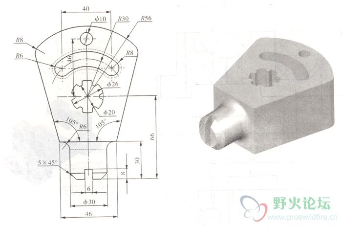

是要如图那种效果么?
混合切口就可以做到。

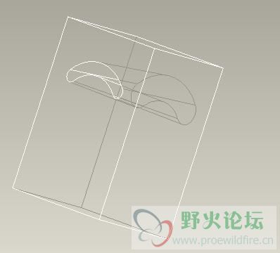

可以直接采用拔模工具实现

用扫描混合切口和混合切口都可以做出来!
要注意切换剖面和起始点要一致!
