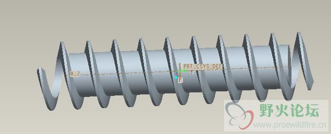

我现在需要做一个蜗轮蜗杆的运动仿真
    可是我不会画蜗杆 我尝试过用螺旋扫描画螺纹那种方式 但是老师说不对
  我自己对照别人画的 也觉得我话的不对
  那位高手给我教教吧!!

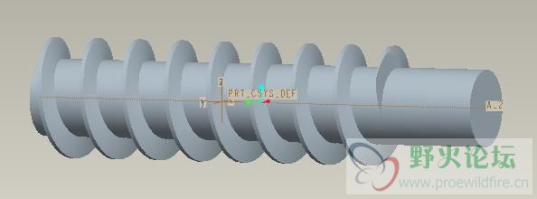

发表于 2009-5-30 21:37 | 显示全部楼层
我水平不高,说的不权威。我觉得用螺旋扫描画螺纹那种方式应该可以,只是你要把螺纹画长点,再剪掉,然后加长不就行了?
实在不行就当我没说过哈。

发表于 2009-5-31 10:33 | 显示全部楼层
不是啊,蜗杆的尺寸你要算过的啊,包括螺旋升角、齿顶宽、齿顶高之类的。感觉蜗杆和梯形螺纹没多大区别,当然和普通细牙螺纹也就类似了。

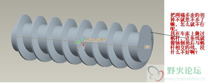

发表于 2009-11-3 18:02 | 显示全部楼层
我的做法
我是用国标库的蜗杆通过再生模型做的,很精确,需要输入蜗轮蜗杆的各参数,你试试吧,很快的
