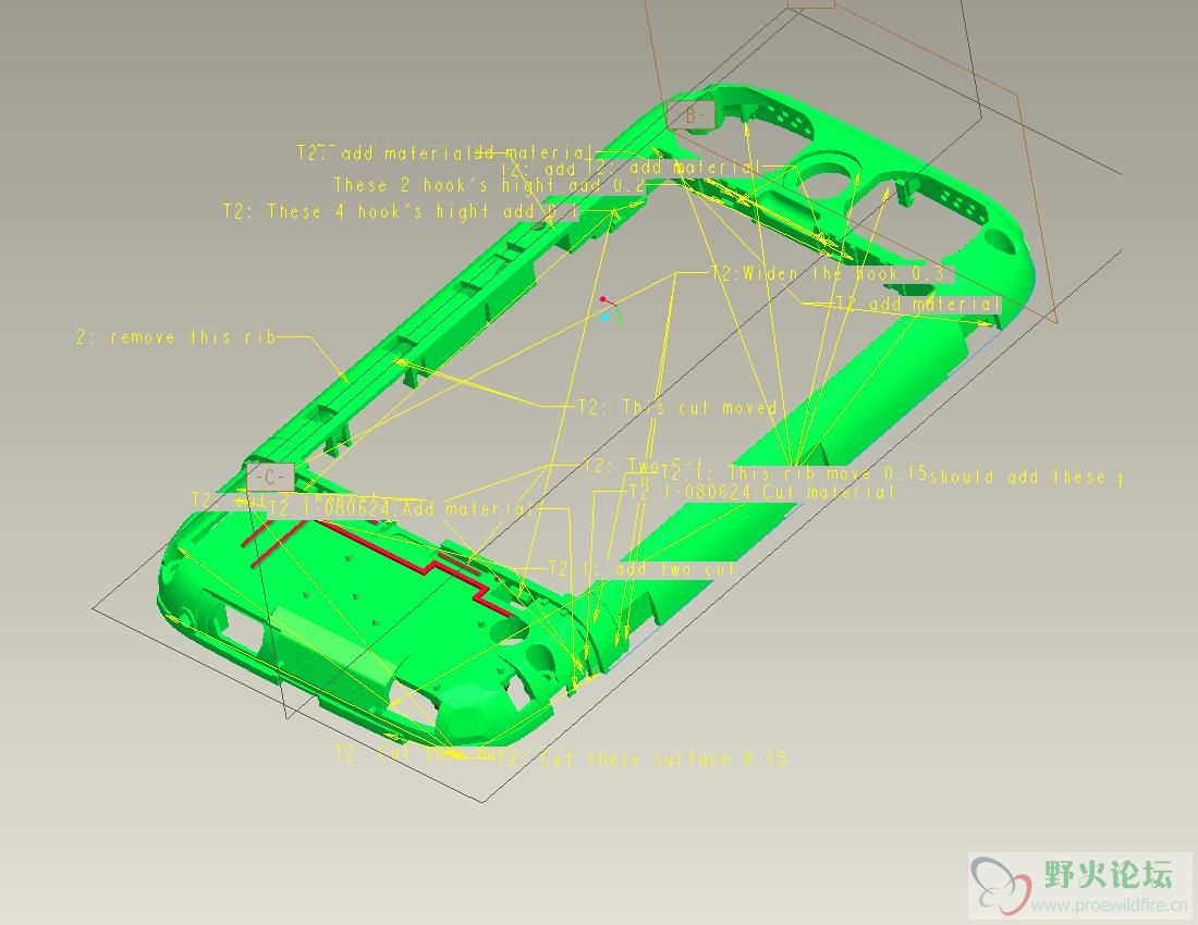

图中的注释特征怎么去掉?
各位高手帮帮忙,文件太大了,没办法传.

你把环境里的3D注释给关了就好了,或者修改一下配置文件里的注释显示。

CONFIG加入display_annotations  no就可以了!

谢谢了大家了.解决了.
