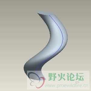

如图,想用垂直于螺旋线轴线的平面图形沿螺旋线轨迹扫描形成实体。求助各位大侠!

由于首次发帖,操作失误,图片没有显示,我把模型用附件附上,请求各位大侠帮助

发表于 2009-5-26 23:38 | 显示全部楼层
LZ要的是这种效果吗?不过用的是可变截面扫描,可否?

发表于 2009-5-27 08:44 | 显示全部楼层
樓主要的是這樣嗎?只能用可變掃描

 楼主| 发表于 2009-5-27 21:45 | 显示全部楼层
4楼的能具体辅导一下吗?

发表于 2009-5-31 08:16 | 显示全部楼层
回复 5# shoupolan 的帖子
螺旋曲線做原始軌跡線,
選擇恆定剖面和法向基准面選項,就行了。
 楼主| 发表于 2009-5-31 11:07 | 显示全部楼层
再次求助
各位的热情帮助,谢谢先。
八楼的方法我用过了,对于圆形截面来说,结果正确。理想的结果是:截面图形除沿螺旋线扫描外,还有绕自身轴线的自转。
