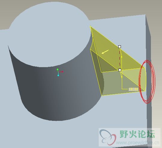

用proe画筋板时,出现的一个问题如下图.  说明:底板不是圆形的情况下就会出现,不知道大家在实际中是怎么处理这个问题的????

楼上的,什么短一些?你是不是根本就没有明白我的意思?我说的是筋板与下底板的边沿没有对齐!!!为了显示明显一些我故意将筋板的宽度加大了一点.我做的也从来都没有什么提示出错之类的.希望大家把问题看清楚一些.

我在这里加宽一点是为了让你们看清楚,而不是实际设计,就算再薄也有如上问题.我想说的是画筋板这个功能有以上我说的问题,你们怎么总是回答一些和我问的问题不一致的东西呢???
再强调一下,我是问软件画筋板这个命令会出现如上问题.如果这样在实际画图设计时就得改(特别是工程图里).而我想要的答案就是:有什么最佳的方法可以改.或者是对软件设置使它不会出现上术问题.

发表于 2009-5-26 20:46 | 显示全部楼层
这个没办法,如果不想那样就用拉伸做

发表于 2009-5-27 15:06 | 显示全部楼层
还没遇到过这样的问题,回去试试看.用拉伸也很方便做的.

发表于 2009-5-27 15:40 | 显示全部楼层
赞同8楼的做法,用拉伸
