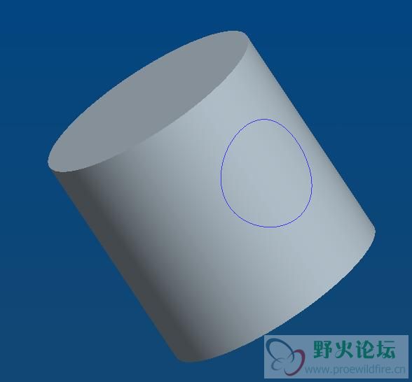

我要沿这个圆柱面,向里切一个圆,我只是投影一个圆圈而已,接下来不会了,我记得好像有用个偏距命令才行,但我不会,请高手讲一下,具体一点。

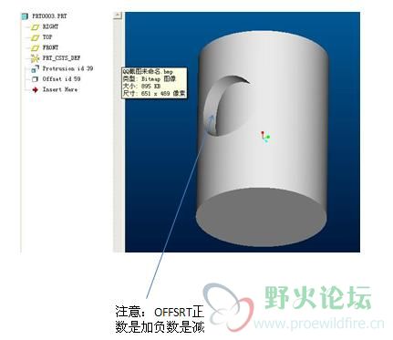

偏距,选第二个偏距方式,然后点草绘!~

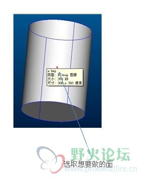

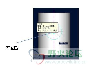

c.jpg b.jpg a.jpg 用OFFSET!

利用展开偏移命令
第一步:选取圆柱体外表曲面(按ctrl键)
第二步:点击偏移图标后,选择展开偏移
第三步:点击选项滑板,定义草绘(以投影为参照)或选取原投影草绘曲线
第四步:注意方向.点击钩即可
试试看!!
