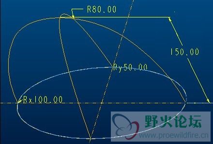

帮忙做下,告诉我方法  先谢谢了

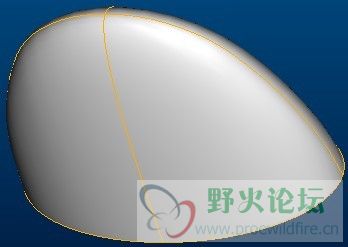

这个图都在了还搞不定啊!就是线画好在利用边界混合就能搞定了。

先畫半邊,再鏡象

上面的方法 顶点不能圆滑呢!~

林清安的教程里面有这个做法,用可变扫描+关系式

谢谢你,我试了一下,只用第一个方向能出图形来。第二方向不能用,不知道这样做对不对?
