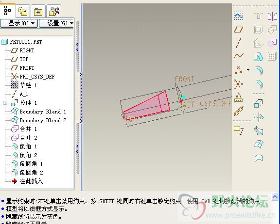

如图,倒角后无法阵列,但是对其镜像后,所镜像的能够阵列,但是我是轴阵列,会和原图重复,这样对我的图以及后面的工作有影响,请问如何解决

我画的时候都是先阵列,然后再倒一个角,然后阵列那个倒角,就可以了

把倒角和特征设置成组,然后在阵列。
