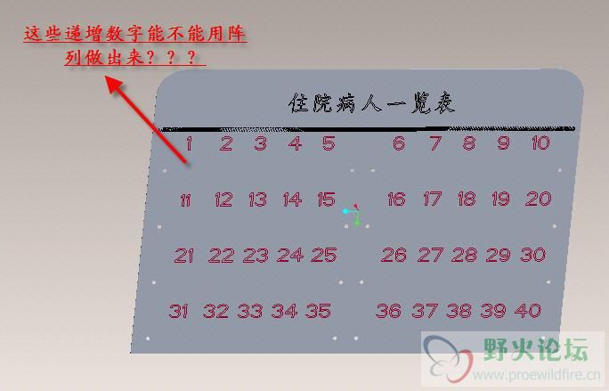

怎样在板上做出这些排列有序递增数字?
须用简易方法

 楼主| 发表于 2009-5-20 17:27 | 显示全部楼层
我用笨办法一个一个做出来,累死人啦,不知哪位可有高招

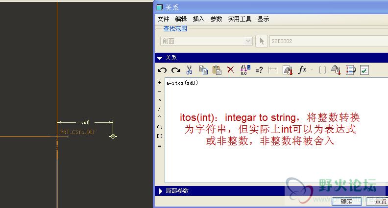

步骤:
1.草绘一个点,写入关系

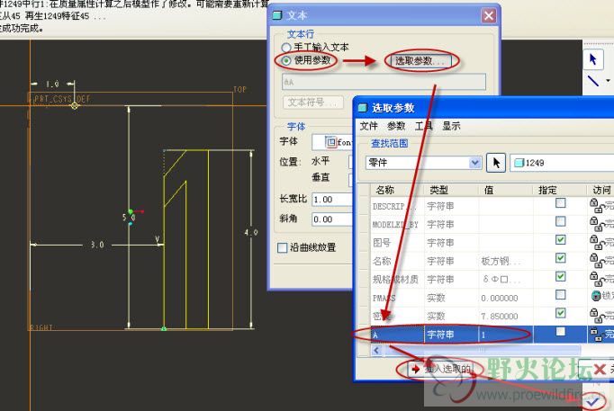

2.创建文本,进行如图操作

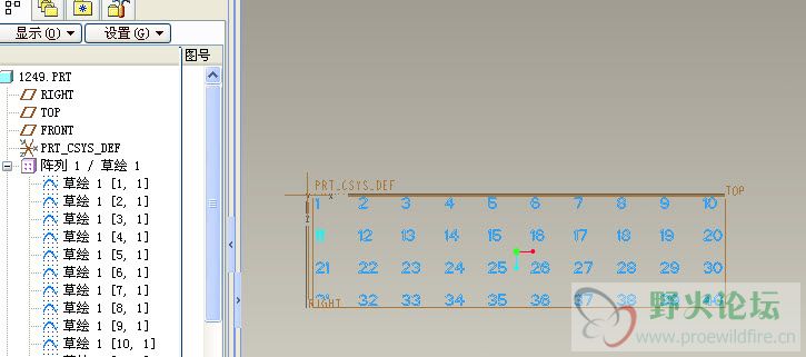

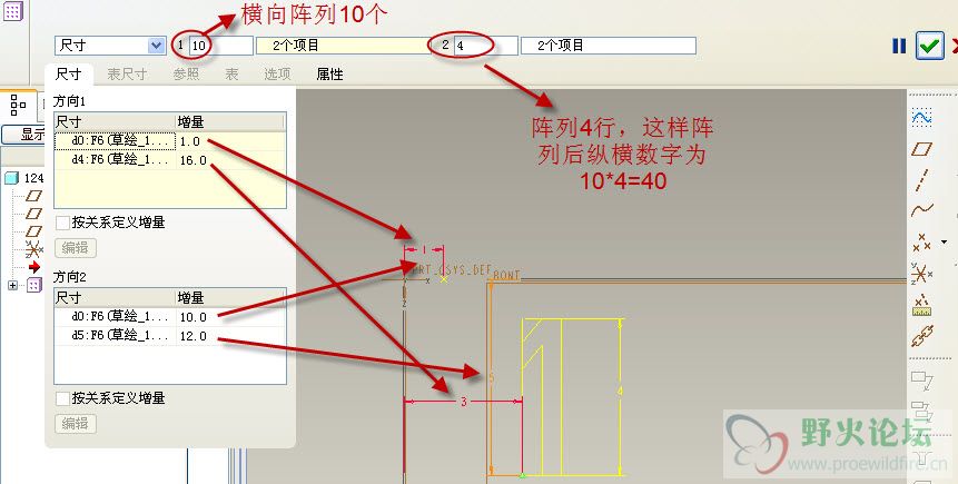

3.进行阵列
4.结果如下
