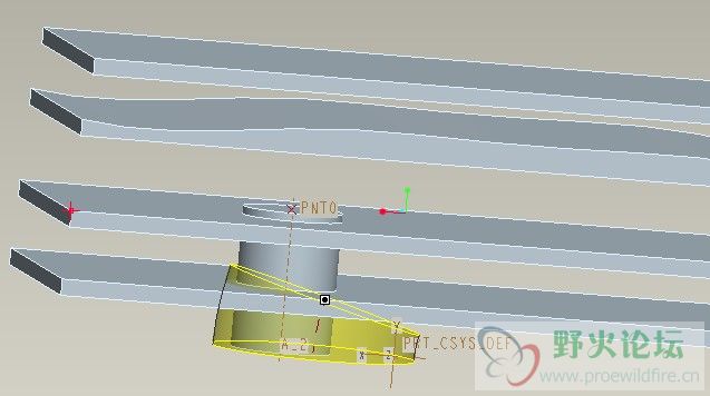

呵呵,最近在全面研究proe3.0 m120 发现我在旋转这个最简单的命令种有个拉伸至曲面的命令不能用,选择曲面、平面,点了就是没反应,不知道是我软件问题吗,我的是下载的,各位可以试试啊,见下面的图,当然点是可以选上的,就是面选不上

一般都是拉伸至面的,或直接输入数字,没有至点吧?

可惜我的就是点能选上,面选不上

旋轉中用至所選取,只能選通過旋轉軸的平面。
或選點,系統會自動將點與旋轉軸連成面做為終點面。
