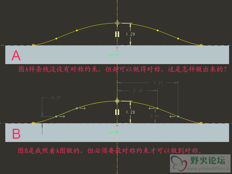

近日我看到二代龙震的一个钣金印帖模型,发现其草绘的样条线没设有对称约束,但却可以做到对称,这是怎样做的?请知道的朋友指点一下,我附有二代龙震的PRT.

因为在画第一条曲线的时候就已经用了对称约束
在画第二条曲线的时候引用了第一条线作参照,自然就对称了

i_cansee:太感谢你了!!!向你学习!
