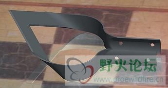

请教高手此铲子怎么画,附件如图,不盛感激!
发到这里供练习,有做出来的奖励!!

平面图
因为pdf文件太大不好上传, 简单说明尺寸,刀口外侧82,内侧71,与平面倾斜40度, 大的折弯半径R45,最高点间距152.4 小的R25,后面打孔部分是R21.5,直的总长68

视角不是很好,有点不好把握,鼓励练习一下/

精確尺寸的有點難,要不用造型曲面畫就行。。。
