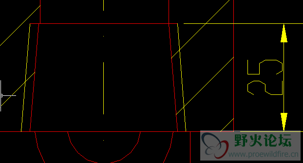

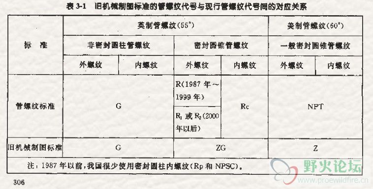

发表于 2009-5-19 15:30 | 显示全部楼层
发个对照表
 楼主| 发表于 2009-5-20 11:01 | 显示全部楼层
我是说一般的修饰螺纹,修饰出来是直的,我想弄成这样斜着的,怎么弄?
