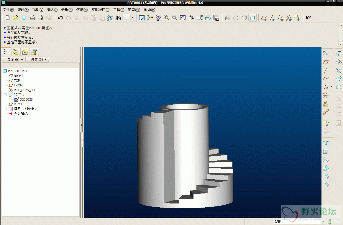

看了http://www.proewildfire.cn/thread-11761-1-1.html 的楼梯建模,自己做了一个,作为一个菜鸟,有点心得和大家分享一下,共同加深对阵列的理解。
    教程中把中间的圆柱也作为阵列的一部分(先做一薄圆环,之后阵列20个),其实这个是怎么做都可以的,完全看个人爱好,可以先作出中间的空心圆柱,之后再单独做楼梯台阶的阵列,效果是一样的。
    关键是尺寸的选择,阵列过程中,如果选择的是要阵列部分与周围的尺寸关系(教程中选择新建的TDM1与TOP面的尺寸就是台阶底部TDM1与基准面TOP的尺寸关系,之后选择的29.51那个尺寸,就是楼梯旋转用的尺寸,也是与旋转基准面的尺寸),做出来就是教程中的楼梯,我后面的图3.gif就是一个错的例子,错的原因是选择了楼梯台阶的厚度尺寸作为阵列参数了,这样每阵列一个台阶,台阶的尺寸就会增加5,就出现了图3。gif的样子。

先作圆柱后作台阶
先作圆柱后作台阶
失败的例子

在教程后面有一个叫jingling的提出可以在建拉伸的时候在建平面,这个也是可以的,可以省掉做组的步骤。只要是选对了尺寸(台阶与周围的关系的尺寸不是台阶的尺寸),都可以做出来,剩下的就只是选那种方法的问题了。

最后总结一下,如果在阵列的时候选择的参数是要阵列物体的尺寸,阵列之后阵列物体的尺寸会相应变化,如果选择的是阵列物体和周围关系的尺寸,只有阵列物体的位置会发生变化。
