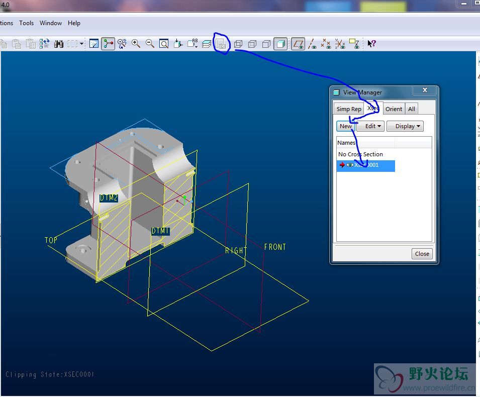

发表于 2009-5-17 10:32 | 显示全部楼层
slice是autocad 里面的吧
是剖开实体用的
在proe里面你用视图管理器创建截面就行了

发表于 2009-5-17 10:37 | 显示全部楼层
看图
