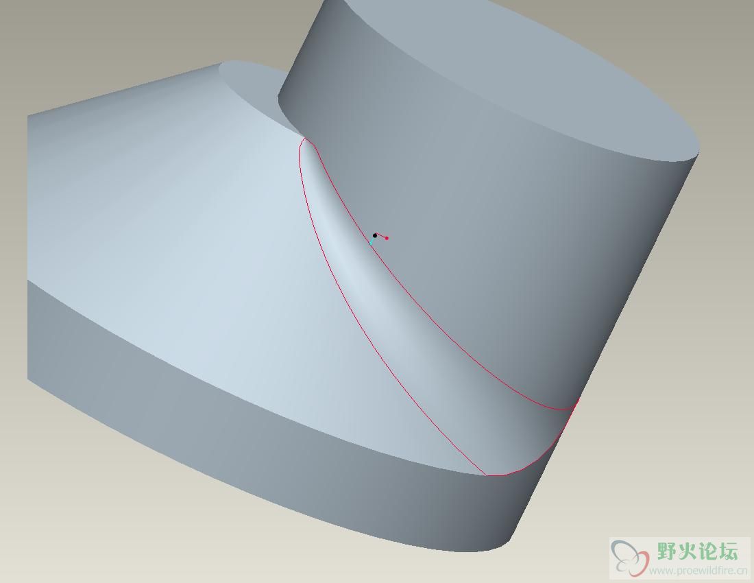

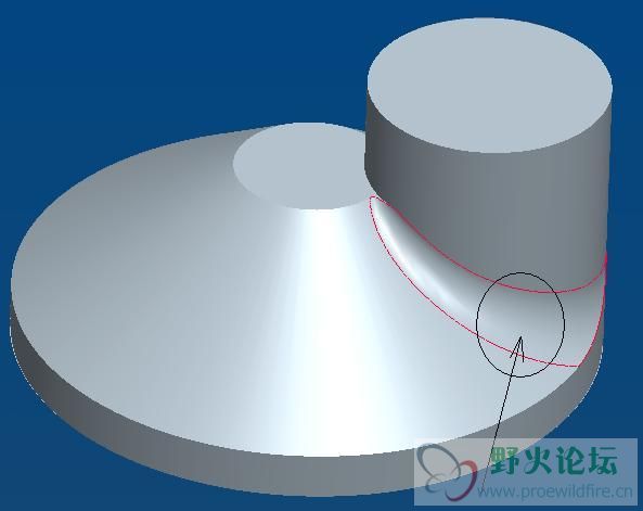

绘制一个图碰到困难,请看图,我想把后半边圆角大过前半边的角,而且后面要慢慢的变高,就用了添加半径,后半边圆角大过前半边的角是可以了,可是后面太低了,想要变高点,用添加半径方法应该是错了,有没有其它方法呀?

这个用倒圆角就可以了

用倒圆角就是不可以,才问的呀,兄弟,看明白意思没有呀

圆角过曲线 应该可以的
发表于 2009-5-16 15:11 | 显示全部楼层
反正是过度面,用曲线投影做面补吧,后面想做多高做多高。
发表于 2009-5-16 15:28 | 显示全部楼层
用可变倒圆角试试,我感觉,倒的有点像

我画了一个,jpg和prt都传上来,看是否可以抛砖引玉?
