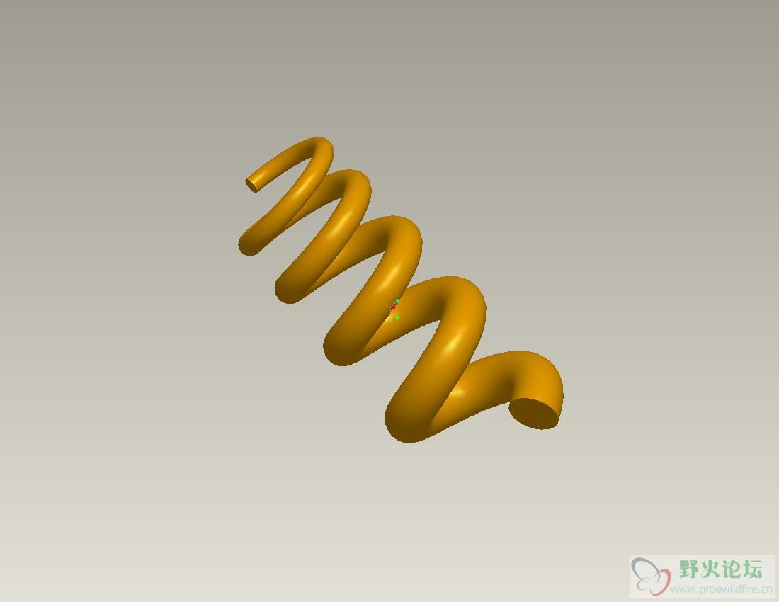

變截面+變節距,不用參數方程的怎麼畫?
想看看別人有什麼高招,有人想看我的畫法以後給。。。
437
667

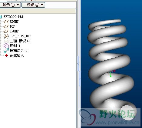

 楼主| 发表于 2009-5-13 12:40 | 显示全部楼层
再貼一張,你畫畫看哦。。。
88
发表于 2009-5-13 12:43 | 显示全部楼层
不用参数方程
437
667
 楼主| 发表于 2009-5-13 13:01 | 显示全部楼层
不錯,比我少用了一步

发表于 2009-5-15 15:14 | 显示全部楼层
不用可变截面可以用混合截面 一样的效果
