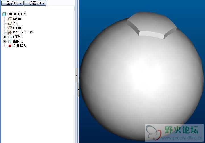

想在球面上凸出一个菱形的形状,菱形的表面和球面相同弧度。不知道该怎么弄,用过画好菱形然后投射到球面上,但是不是到球面上那一个菱形怎么凸起来,让它有立体感。有高手能帮帮我么?

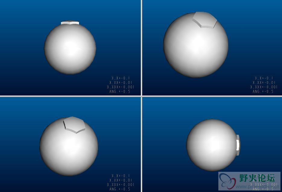

发表于 2009-5-12 22:32 | 显示全部楼层
是不是要这种效果啊,如下图:

 楼主| 发表于 2009-5-13 08:09 | 显示全部楼层
谢谢风云林夕,就是这样的一个效果。太赞了啊!
