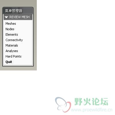

[求助] pro/e 分析到这一步做不下去了

 楼主| 发表于 2009-5-12 15:58 | 显示全部楼层
用野火3.M090做的

发表于 2009-5-12 17:45 | 显示全部楼层
fem solution求解
run FEM analysis
如果你已经转完了ansys或者msc的nastran用的数据文件,直接点quit退出,到ansys或者nastran里去操作,求解、输出结果。

发表于 2009-5-12 17:58 | 显示全部楼层
你之前用的是mechanica的fem模式,它是配合ansys或者是msc的nastran等知名分析软件来用的,换句话说就是相当于为其它的分析软件做了前处理。
发表于 2009-5-13 16:17 | 显示全部楼层
我的PROE4.0怎么没有直接的有限元分析啊 全是FEM模式的 怎么弄啊?4.0到底有没有自带的有限元分析啊?
