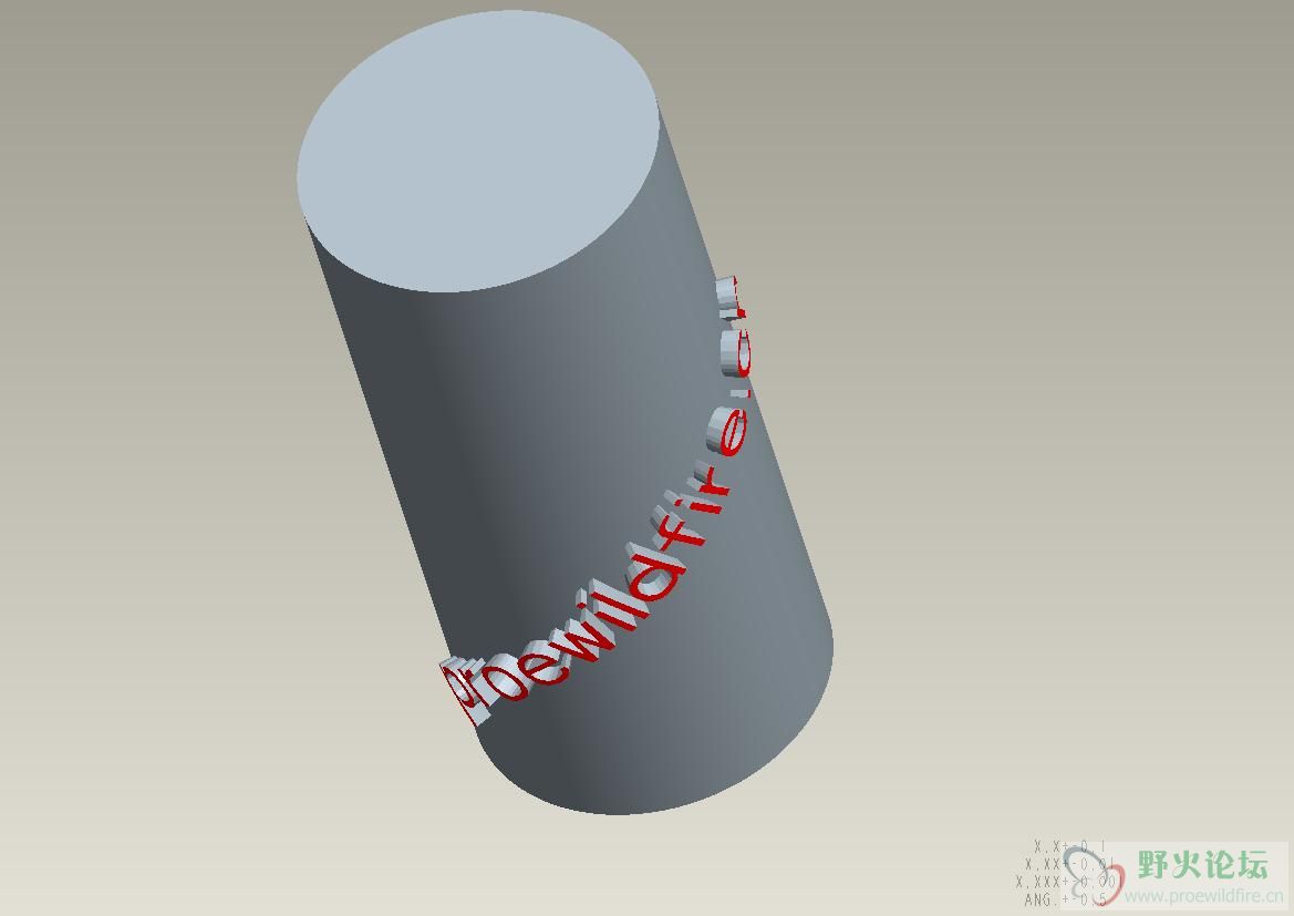

我自己也有画,好象字都变形了!不知道怎么弄?

平面寫字-包絡-偏移曲面-實體化
189
336
发表于 2009-5-12 15:23 | 显示全部楼层
曲面上利用包络做立体字
传个prt[proe4.0F000],你看看就知道了
1.prt.part1.rar (180 KB, 下载次数: 106)
1.prt.part2.rar (30.11 KB, 下载次数: 65)
基本步骤就是包络以后用偏移命令,如果包络后发现曲面上圈数较多,可以在曲面外侧做几个辅助面,分别进行偏移
