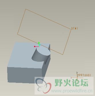

在实体拉深中,如有一个有角度的拉深,我想先做个角度平面,但怎么做也出不来,里面有个法向,不知是什么?

像上图假如在一个实体中有个23度的园柱,先做个23度平面如何操作?

先做条基准轴,再用轴与面做有角度的基准面

像你上面的话选条边再选个面就可以做基准面了

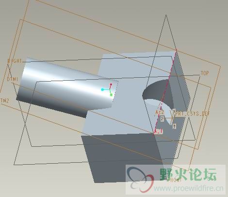

用扫描,不用做基准

扫描直接搞定

你一定要做出那个基准平面也可以
生成基准平面中有一个   经过一根轴 加 一个基准平面的方法  选取参照轴和参照平面后 会有一个 偏距的选项  你在后面输入角度值就可以了

做出来了哈哈 ,一个用扫描,一个用基准轴的方法,谢谢大家,我以前用很老的土办法,先画个角度零件,到最后切除零件的笨方法哟。
