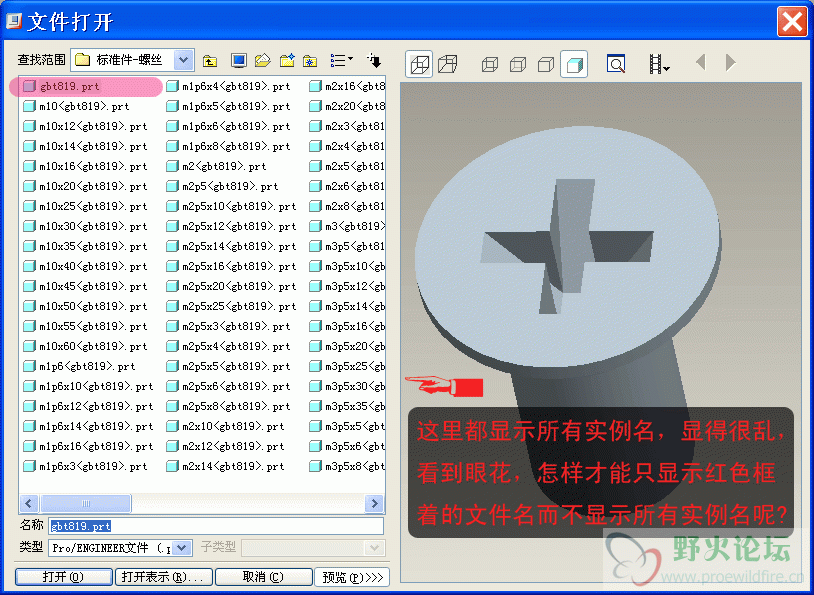

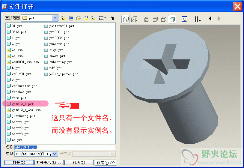

我学来做的族表都显示所有实例名,显得非常乱,但我下载别人做的就只显一个文件名,怎样才能做到这样呢?请老师指点一下.

简单 你去存族表文件的文件夹下找到一个跟文件夹名字一样的.idx文件直接删了 就OK
为了避免再次发生以上情况请不要保存族表文件 就是说你做好了存一次 后把那个文件删了以后就不要在保存了

原帖由 dohc-vtec 于 2009-5-11 01:39 发表
这么做的话,岂不是看不出零件是个族表文件?
是的,不过在打开时就有对话框弹出来让你选实例,这样好过整个目录乱七八糟的. 感谢2搂的朋友指导!!!
