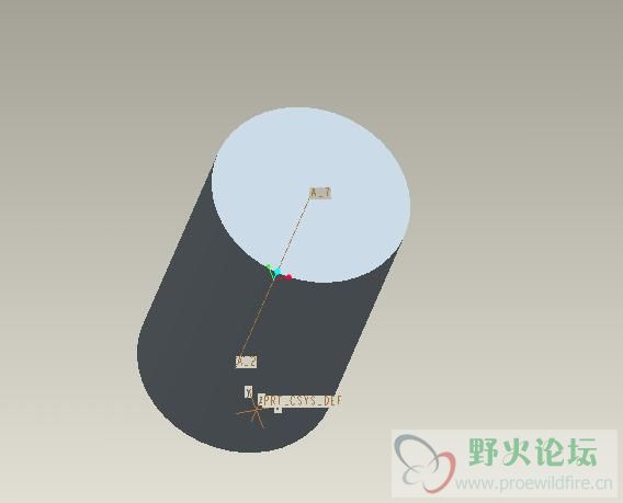

各位高手,本人最近用3.0插入螺纹孔时,画完后屏幕上总是有一窜的注释,挡的看也不好看,实在是麻烦,不知道哪位知道如何去掉么?

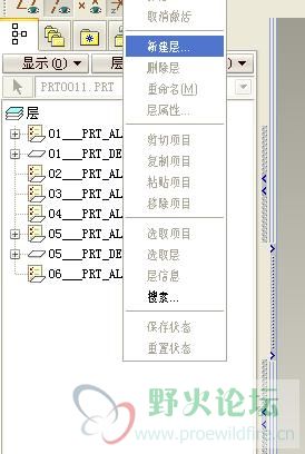

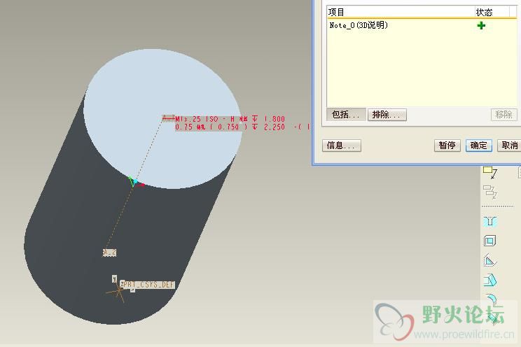

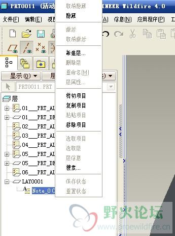

如图 所示 新建图层 然后点击层属性 选中并添加孔特征文字。
在右键点击新建层选择隐藏。

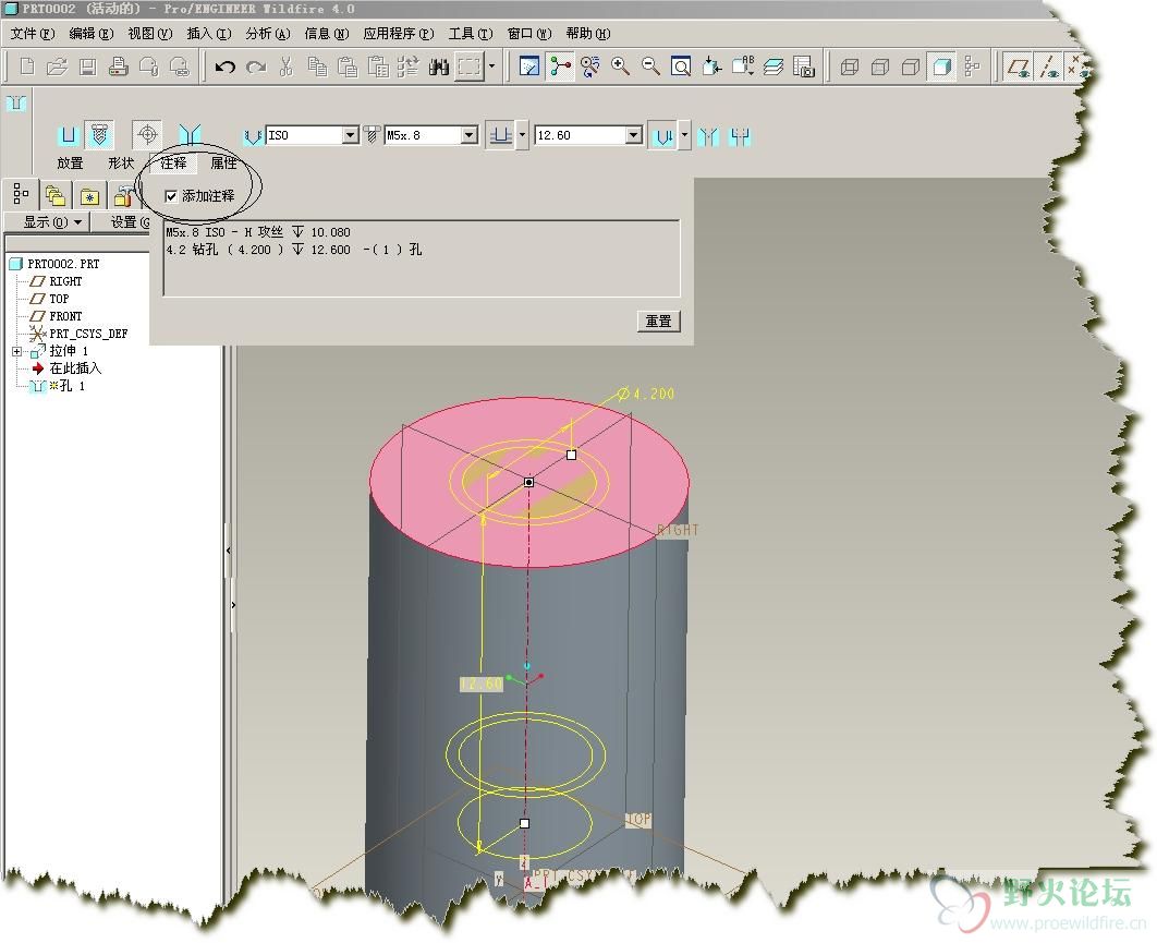

没有二楼说的那么麻烦
我原来用的是2.0的
只要把   工具=》环境=>把3D注释前面那个勾去掉就行了
现在用的是4.0的
如图只要在绘制孔时把注释中的添加注释去掉就行了
我想3.0的也来可能改成第三种方法吧....
