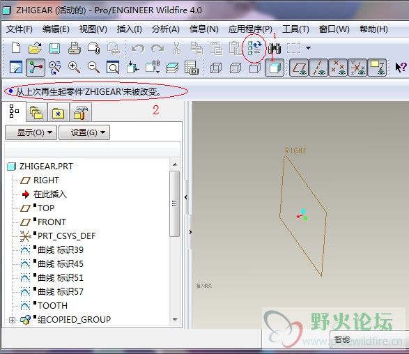

ProE 国标齿轮件库通用模型大全
下载后再生时没有可自定义窗口来
如何才能再生出自己要的齿轮?

 楼主| 发表于 2009-5-9 09:43 | 显示全部楼层
原帖由 lin867399 于 2009-5-8 19:05 发表
点再生按钮,会跳出一个框点输入数值
就会产生几个齿轮的代码如入你想要的数据就可以了
或者可以在工具-参数里修改

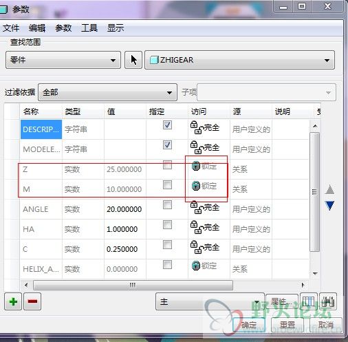

这个我也知道,可是点那个按钮后信息栏提示“从上次再生起零件'ZHIGEAR'未被改变。”,而且它的参数后是锁定的,这个怎么解决????
如图

发表于 2009-5-9 22:37 | 显示全部楼层
把模型树里箭头拖到最下面然后再生
 楼主| 发表于 2009-5-11 14:03 | 显示全部楼层
解锁
原帖由 野火 于 2009-5-9 22:37 发表
把模型树里箭头拖到最下面然后再生
我把箭头拉到下面了,再生时还是这个样子,而且参数都是锁定的,怎么解锁呀?

发表于 2009-5-12 17:23 | 显示全部楼层
那些模型只有内啮合齿轮点再生才有用。其它的都不行(建模的时候不完全),只到参数里面去改。
