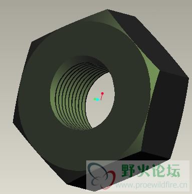

求各位大侠指点下螺母里的螺纹怎么画法,最好详细点,谢谢大侠了

我画的    我的QQ475206271

发表于 2009-5-8 16:57 | 显示全部楼层
螺旋扫描--切口
要么你找个国标的,看一下就知道了/

发表于 2009-5-8 18:29 | 显示全部楼层
和做螺杆是一样,反向思维一下就行了

发表于 2009-5-8 18:59 | 显示全部楼层
做了个视频教程,传到了网上
http://ishare.iask.sina.com.cn/f/5109868.html
数值自己改,我的只是大致方法。
