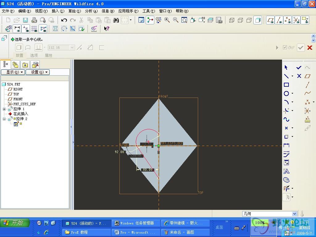

Pro/E新手,今天学习中遇到镜像问题特此求教。
在练习拉伸特征时,进入草绘模式,想绘制心型剖面轮廓。目前绘制了一半,如图红色曲线,现在想将红色曲线以竖直参考线为参考镜像,可得到完整心型剖面。但是在选择了心型曲线后,再点镜像操作后,无法选择任何图元作为镜像参考,请问是为什么?

镜像的轴线是不是没有画出来啊??

没中心线吧

镜像中心线
 楼主| 发表于 2009-5-8 09:31 | 显示全部楼层
多谢3楼,问题已解决。另外有个问题,镜像只能以中心线为镜像对称轴么?如果想以其他图元,比如某条直线为镜像轴线,怎么办?

我感觉只能在那条直线上画条和它重合的中心线,再镜像。

你可以在这条直线(某条直线为镜像轴线)上绘制一条中心线, 就OK了。

镜像好像必须得画出中心线才行的

草绘中只能以中心线为镜像参照
