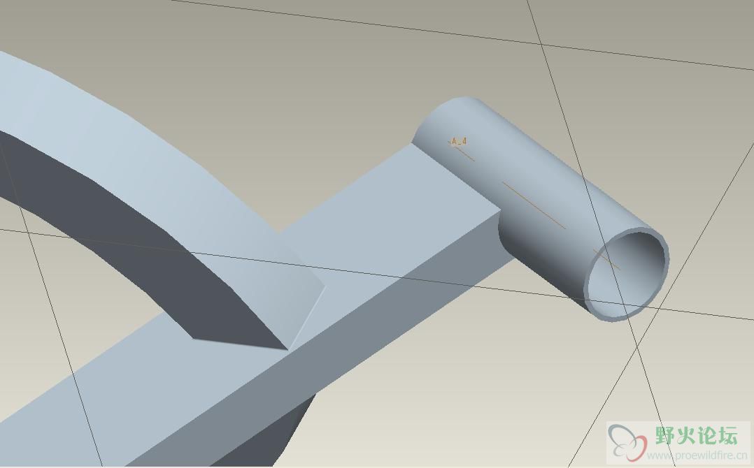

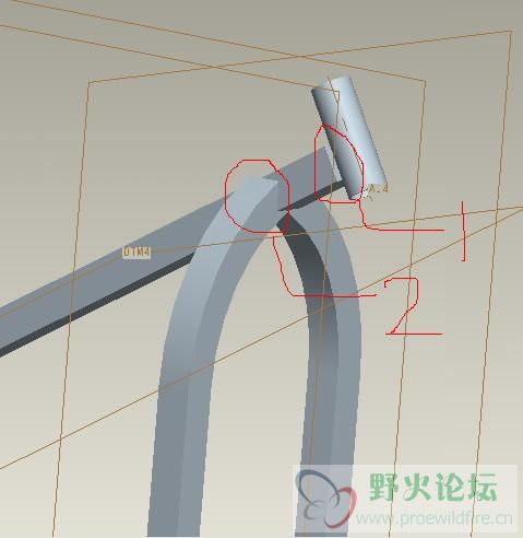

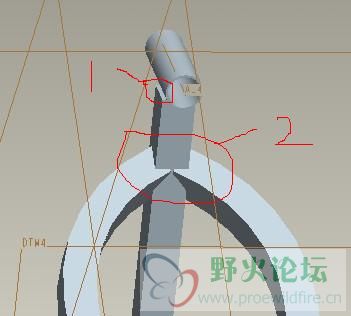

如下图,如何使1和2两处的特征柔顺连接,使之成为一个整体?
我用3.0画的,这是三轮摩托车车架的前部,上面的斜杆和圆筒是分开画的,感觉有缝隙存在,不知道怎样使它们成为一个整体。
标号2处感觉和杆的连接也很别扭,不知怎样解决,希望有高手帮我解决这个问题,不胜感激!

用拉伸到曲面!或者干脆拉过头,PROE零件中不存在体积干涉的概念的 !

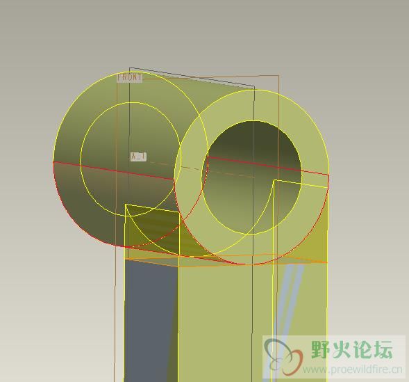

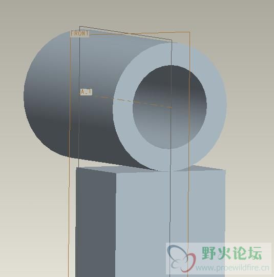

第一个位置帮你解决了,用复制面进行面的替换。第二个我看不明白是什么样的连接,要不把你做的prt传上来,帮你分析一下。 1.jpg 2.jpg 3.jpg 4.jpg

图中第二处,弯曲的特征是扫描得来的,其截面是个正方形,扫描轨迹终点在上方斜杆上。附件太大传不上去了

拉伸到曲面,或者扫描的时候 合并端点

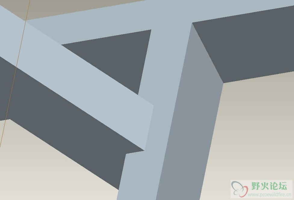

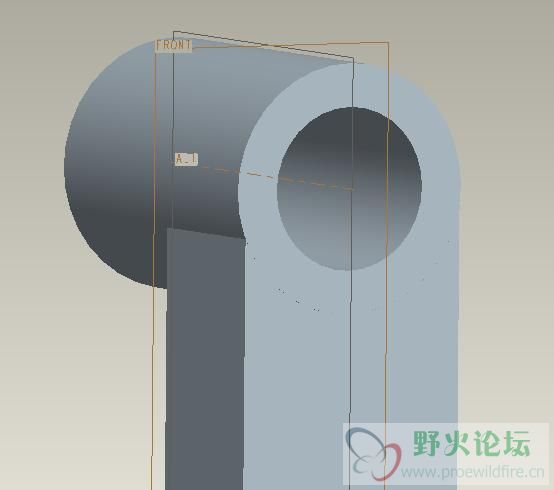

第二处好像不能解决,因为实际中也是这样,你不可能把大截面的零件焊接到小截面的零件而使大截面零件看不出边界,所以我修改了部分尺寸,不知道合不合你的意思,我还发现了第三处不妥之处,帮你解决了。 1.jpg 2.jpg 456.prt.rar (167.71 KB, 下载次数: 3)
