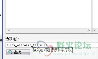

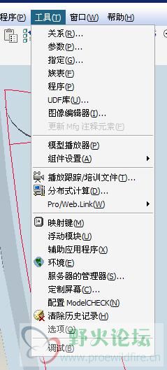

发表于 2009-5-7 16:10 | 显示全部楼层
奇怪,我记得论坛上有的。。
然后添加保存就好了。
382
611
发表于 2009-5-7 16:12 | 显示全部楼层
成功后,如图

发表于 2009-5-7 17:04 | 显示全部楼层
对,在高级里面
