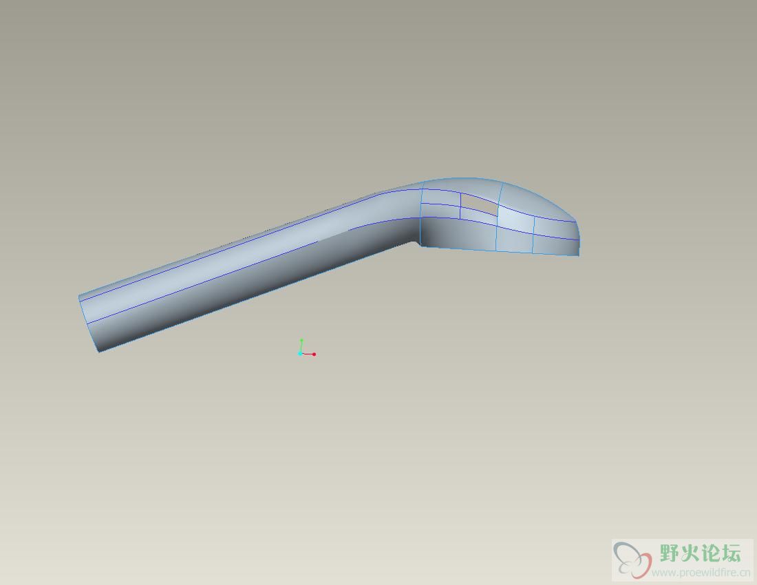

b.jpg 如图所示,边界混成曲面时局部不能成功,放大后发现右上角有破面,请问在PROE4.0版本中,在那里可以修补破面啊

发表于 2009-5-14 14:33 | 显示全部楼层
可以
用造型开补吧,要不就用边界扫描,都是默认的在封闭曲线上来建面,就算是一个 “井 ” 字连接的曲线  它也会自动切割成“口” 字面。

 楼主| 发表于 2009-5-16 15:23 | 显示全部楼层
回复 12# idlly2 的帖子
可是图示中右上角位置的两个面之间有间隙,也不能合并在一起啊,能不能帮我做一下,然后传上来啊
