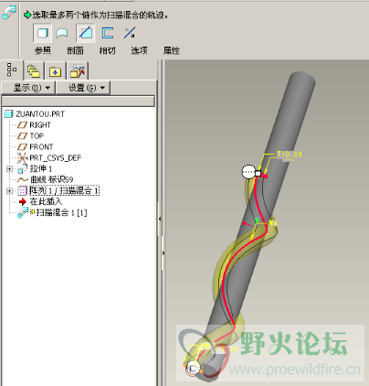

方程建出的曲线不可以当扫描轨迹吗
我试了不行呀,哪位高手告诉我怎么办
191
284
发表于 2009-5-5 21:09 | 显示全部楼层
草绘——使用边——选择曲线——ok

发表于 2009-5-5 21:27 | 显示全部楼层
用可变剖面扫描试下

发表于 2009-5-5 22:21 | 显示全部楼层
完全可以的,用可变截面扫描或扫描混合,

发表于 2009-5-5 22:59 | 显示全部楼层
單純的掃描,軌跡只能是平面曲線.
如果你用方程建出的是一條空間曲線則不能用單純的掃描,而要用變截面來掃或混掃

发表于 2009-5-6 09:50 | 显示全部楼层
原帖由 daivone 于 2009-5-5 22:59 发表
單純的掃描,軌跡只能是平面曲線.
校正一下版主--空間曲線一樣可以做單純的掃描
