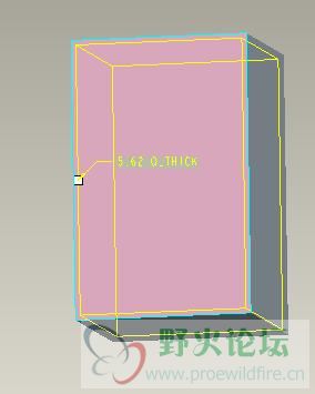

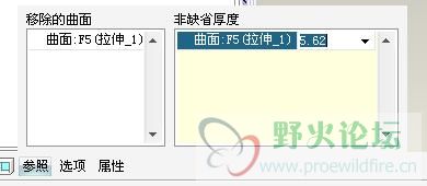

发表于 2009-5-5 08:55 | 显示全部楼层
RT 按住CTRL鼠标左键点击你要的曲面即可。
或者你想要某个曲面有不同的厚度,如图:你可以按住CTRL后选择不同厚度的曲面然后设置你想要的厚度。
