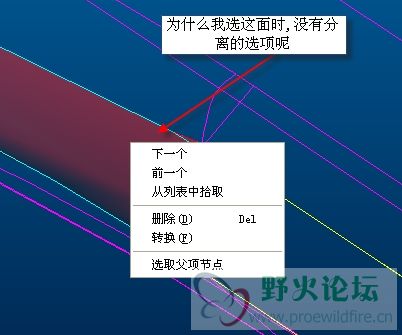

刚看了兄弟的教程,佩服你把这几个命令的灵活运用,但是在操作中,我也遇到个这样的问题,请朋友说说这是为什么

楼主这个我就是发PRO档也没用的你看不出来怎么补好的,你用间隙,自动选取,就好了。不用搞那么麻烦啊。还有我搞你这个是在公司星六值班没事做的,平时公司外网不开的。没法传呵

4.0补面太强了还有很命令可以用!你要看清楚教程是怎么做的,这可能你没有激活曲面吧!
