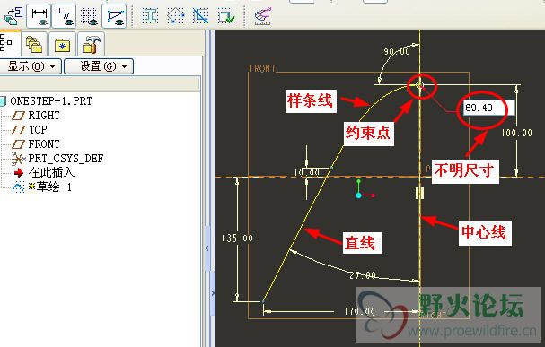

下图中,样条线同中心线的垂直无法用约束实线,于是采用标注的方法如下:
1.点击尺寸标注。
2.点击样条线,点击约束点,点击中心线。
3.点中键,放置尺寸。
4.修改尺寸为90。
请高手指点!!!
要请教的是,图中“不明尺寸”,虽然我能标出来,但是却不明白其实际意义。
标注方法如下:
1.点击尺寸标注。
2.点击约束点。
3.按中键放置尺寸。

是不是调整的曲率呀,我试了一下,那个不明尺寸的值越大,样条线就越远离Y轴.

的确是这样,可是这个尺寸究竟代表的是什么意思呢?
我还发现只有在标注了样条线与中心线的角度后,这个尺寸才能够被标注,否则是无法标注的!!
