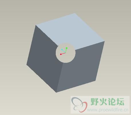

小朋友新来,proe不会正方体对角线打孔,麻烦大师们教下我

做个和对角线垂直的平面 在这平面上打孔就可以了吧。。。

 楼主| 发表于 2009-5-2 13:59 | 显示全部楼层
那这个和对角线垂直的平面怎么做?就是不会这个嘻嘻
 楼主| 发表于 2009-5-2 14:18 | 显示全部楼层
回复 2# fylxzwm 的帖子
那个垂直的平面怎么做,大哥

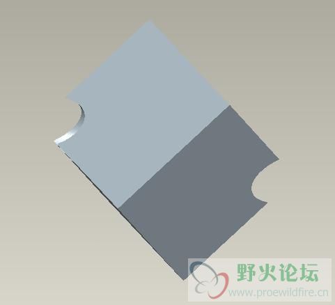

发表于 2009-5-2 14:26 | 显示全部楼层
回复 4# no_waiting 的帖子
还不会的话,我们再讨论,共同努力,
