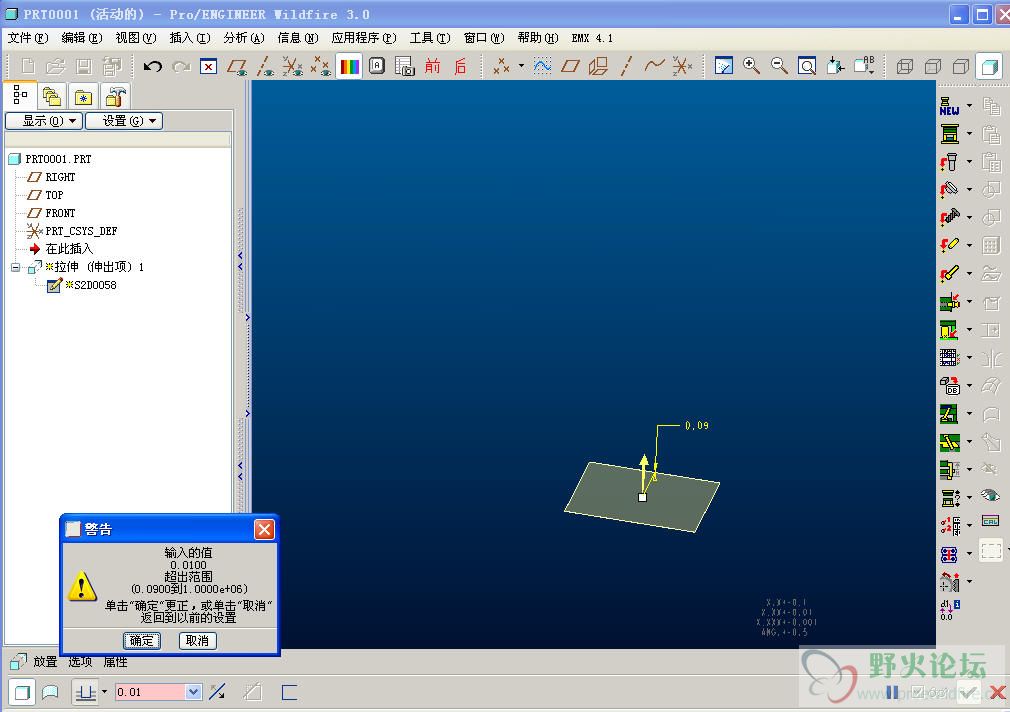

发表于 2009-5-1 18:51 | 显示全部楼层 |阅读模式
加材料0.01到0.09都生不成?
63
96

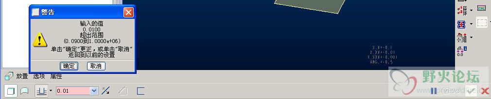

 楼主| 发表于 2009-5-1 18:56 | 显示全部楼层
放大图如下
放大图如下

 楼主| 发表于 2009-5-1 18:57 | 显示全部楼层
放大图如下
放大图如下

 楼主| 发表于 2009-5-1 19:16 | 显示全部楼层
请教版主老大这是怎么回事啊!
请教版主老大这是怎么回事啊!

发表于 2009-5-1 20:57 | 显示全部楼层
可能是你的零件档的精度较低,所以不能生成这种小数值的拉伸!

发表于 2009-5-1 21:19 | 显示全部楼层
要大于0.09,或者你 编辑,设置,修改精度

 楼主| 发表于 2009-5-2 16:04 | 显示全部楼层
改精度为0.01后能生成0.02以上的
