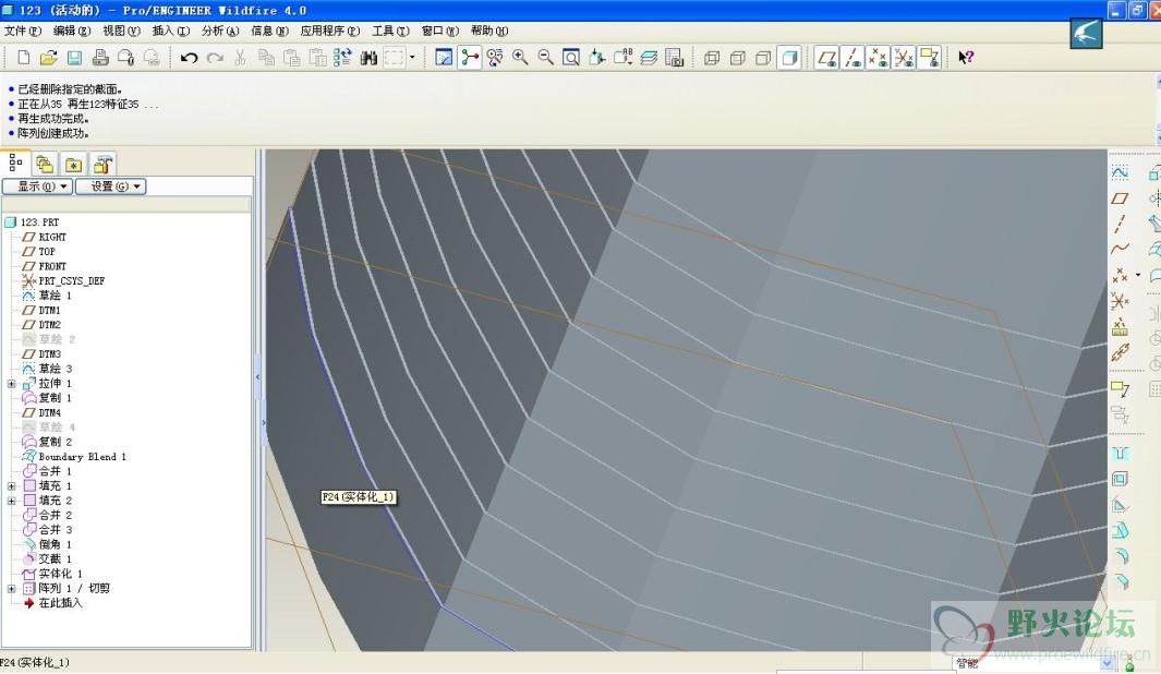

[求助] 我扫描的时候就出现图片2的情况,这应该怎么解决

发表于 2009-4-28 16:48 | 显示全部楼层
那你ixian看看消息区说什么啊

发表于 2009-4-28 18:59 | 显示全部楼层
你是不是没画扫描中心轴?要是还不行你把prt文件上传一下,我看我能不能做出来。

发表于 2009-4-28 20:14 | 显示全部楼层
很明显,你 截面上有不封闭的图元

发表于 2009-4-29 13:45 | 显示全部楼层
是这个样子吗?[localimg=400,231]1[/localimg]你给我的那个prt文件里的模型好像没实体化,你试试实体化一下。再一个好像不能用螺旋扫描切削的方法,那样不能做出那样的效果,因为你那个模型不是回转体。你可以用扫描切口的方法做一个切口,然后阵列。[local]2[/local]

发表于 2009-4-29 13:50 | 显示全部楼层
是这个样子吗? QQ截图未命名.jpg 你给我的那个prt文件里的模型好像没实体化,你试试实体化一下。再一个好像不能用螺旋扫描切削的方法,那样不能做出那样的效果,因为你那个模型不是回转体。你可以用扫描切口的方法做一个切口,然后阵列。
