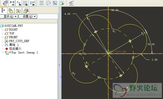

请教:如何将如下图所示的草绘图合成整体,使得能标出一个角度尺寸,改变此角度尺寸时使得图形能整体旋转而不会改变图形形状。供下一步可变截面扫描时添加关系。

這個要一定的技巧,如下來:
1,做一軸,過坐標中心,並約束到圖形上一點。
2,刪除圖中所有平行/豎置/相對於基准面或坐標的約束。
你的圓中心已約束到基准面
3,尺寸只能在草圖間標,不能標到基准面或坐標。
4,最後標軸與基准面的夾角。
以後改下此夾角,整個圖就會轉動而不會有任何變形。
(這個可是折疊機構的基礎原理,要好好體會! )

补充2楼的:
1.这种情况多使用构建线( 技巧喔)。
2.下图中的虚线园和两条垂直的虚线直径就是构建线。
3.驱动角度为直径之一与一基准面之间的角度。

本例中,就可以使用那个30度的角度来进行关系式驱动。

方法是:
先草绘实线园,再选中此园,点击右键,点击浮动菜单中的“构建”即可。
其他构建线操作相同。

请问三楼:我做的只有那个构建圆和直线同时转,那四个弧并不同时转啊,该怎么做啊

注意四个圆心的约束,一定要约束到两个构建线直径的两个端点。
草绘中,约束的运用是很有技巧的,你要好好做一下这些方面的联系哟!!!
