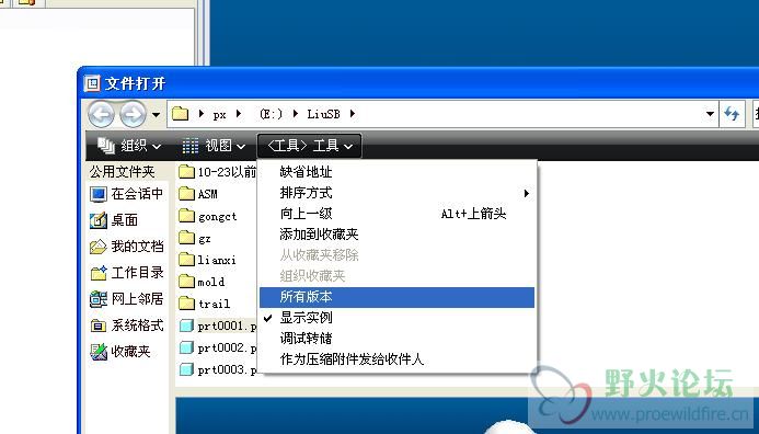

保存一下  以前的旧版本也能打开的   只要打开所有版本  如图

你不点存盘关闭,PROE不会自动保存的,即便你保存了,也可以按楼上做
