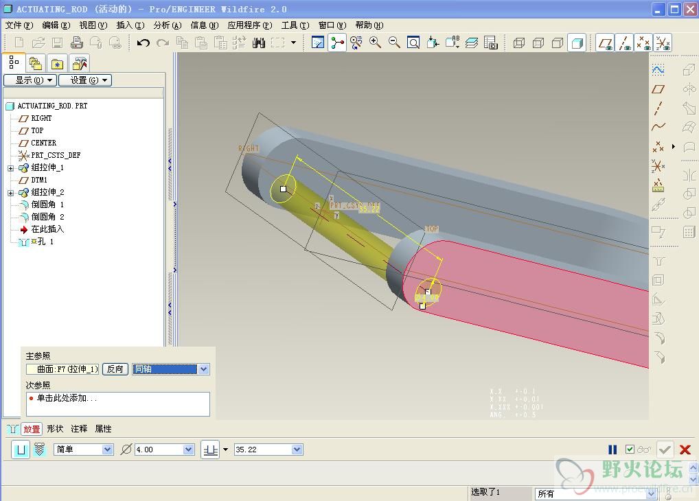

我是初学者,做孔命令时,选择同轴选项,圆角的轴线没有显示无法选取,请问是什么原因?是设置问题吗?

轴线捕捉不上吗

你试一下用线框显示的时候再试试!

试过了,也没有啊

半圆不显示轴线,用轴线命令制作一条轴线看看!
 楼主| 发表于 2009-4-26 18:11 | 显示全部楼层
哦,是这样啊,谢谢你了!

我也是这样解决的!
