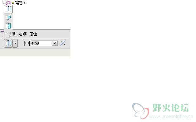

今天在联系偏移的过程中发现在选偏移的时候想要用拔模特征的时候不能选
  是灰色的
   这是怎么回事啊
   知道的友友告诉我这是怎么回事啊
    在此先谢了?

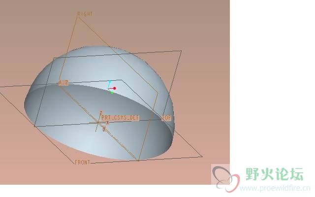

就是一个旋转的曲面
   这个能行吗?

加厚实施,曲面好像没厚度,也就不算实体(我的理解,呵呵)

灰色的那個工具欄是以偏移曲面代替實體面,
不是拔模特征,你還沒生成實體,所以那個工具欄不能用
