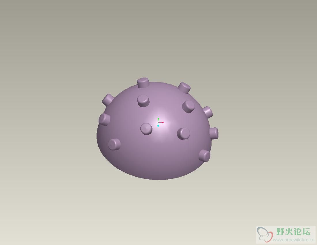

楼主: abby3206
[其他] 这个用阵列怎么画

发表于 2009-4-27 13:08 | 显示全部楼层
題不錯,可能要分兩次陣列

发表于 2009-4-27 20:33 | 显示全部楼层
這題拿來練習陣列很不錯,下面是我用陣列畫的,
也許還有別的畫法,我先不傳圖,看看大家都怎麼畫它,
再一起研究

发表于 2009-4-28 10:38 | 显示全部楼层
建立1个基准点 和2个基准平面为参照
建立1个基准点 和2个基准平面为参照 以基准点到基准平面的2个距离为参照整列  或者展平面 再折弯   哈哈

发表于 2009-4-28 11:08 | 显示全部楼层
回复 14# fz5104094 的帖子
可能做起來會很復雜,效果也不一定象想的那樣,
最好畫畫看

发表于 2009-4-28 12:28 | 显示全部楼层
先在平面上做好。再折弯就可以了。

发表于 2009-4-28 15:52 | 显示全部楼层
能折彎成球面狀嗎?
我的圖原來沒保存
希望還有人來畫,新手不要太著迷於曲面,其實基本功更重要,
大部份人工作中用到曲面的時候不多
