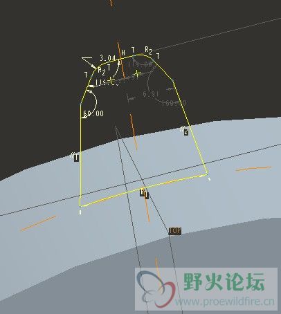

在画一个齿轮,怎么就是拉伸不了,老是提示  不能混合有开放和封闭截面。  MS这图没什么错误,郁闷ing!不知道哪里出错了,高手指点下。。。多谢了!

肯定有圆角的地方没有处理好线头~~

齿轮不是这么简单画的呀

在论坛搜索齿轮,有教程,用渐开线画的

用的什么版本的嘛,高版本的有个填充草绘面的啊

画渐开线齿轮要用关系式用到渐开线方程(柱坐标)r=db/2/cos(t*55),theta=(tan(t*55)*180)/pi-t*55,z=0

齿轮能这样画吗,要是输入参数能否改变齿轮的大小形状
发表于 2009-5-8 10:36 | 显示全部楼层
齿轮要参数化
