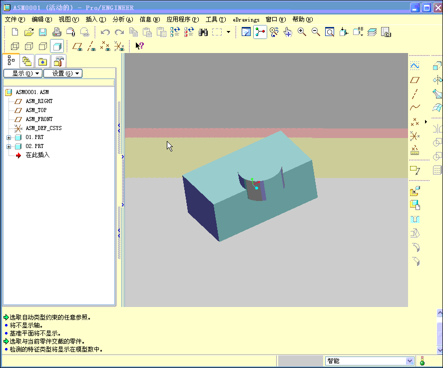

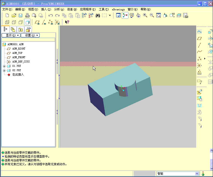

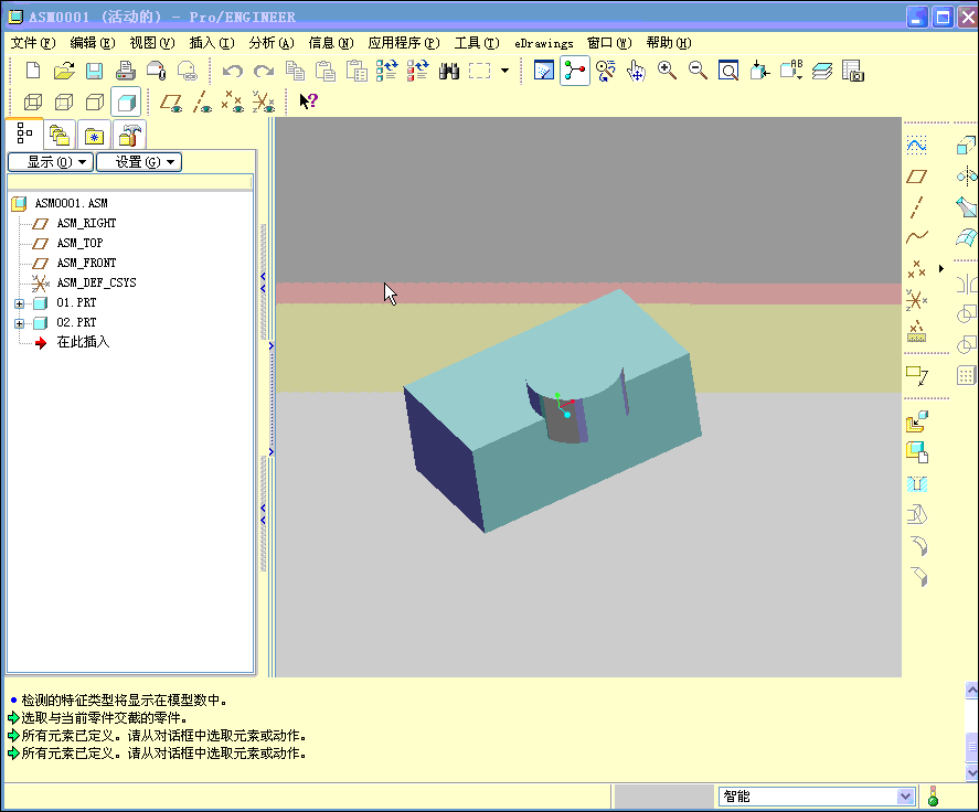

注意:
1、操作在需在装配环境下进行
2、01.prt为长方体,被操作零件;02.prt为一圆柱体,参照零件
3、装配环境下,“插入--元件操作--合并/切除”也可实现合并及切除操作,以下不针对这两个位置作演习,请自行练习
求交
合并
切割

为什么我的PROE里面就只有零件相交呢??
是不是要在配置文件里面加命令啊.
47
68
发表于 2009-5-19 17:47 | 显示全部楼层
切除命令在组件激活的情况下:  编辑-元件操作-打开对话框中找-切除或合并等命令.
