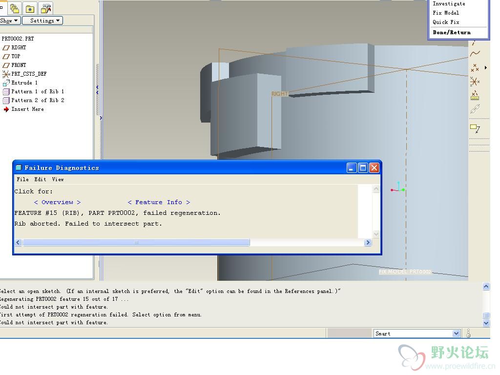

不能相交带有特征的零件。
初试11_HUB再生失败。从菜单中选择选项。
不能相交带有特征的零件。
两个不 一样的筋,位置上会有重叠,这样阵列就冲突了,有什么方法可以解决呢?
谢谢!

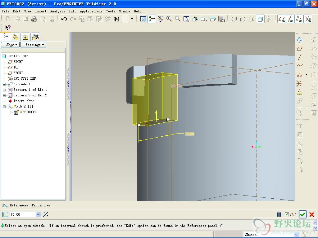

 楼主| 发表于 2008-3-4 20:37 | 显示全部楼层
回家后,简要画了类似的模型,问题还是出现,也发现了一个新问题:
第一个筋,圆周六个均布;
第二个筋,圆周四个均布.
这是在草绘中的第二个筋;
这是在草绘中的第二个筋;
要预生成;
要预生成;
和早上的一样问题;
和早上的一样问题;
改变筋的高度和上表面水平,第二个阵列成功.

发表于 2008-3-4 20:42 | 显示全部楼层
回复 4# 的帖子
从图片上看,特征已经重叠

发表于 2008-3-6 09:45 | 显示全部楼层
肯定会特征相交的啊,想一下嘛,四个阵列:0,90,180,270度
                              六个阵列:0,60,120,180,240,300度
有重复的地方,除非你其中一个阵列阵列的时候旋转一个角度,不要从0度开始就不会有相交啦
