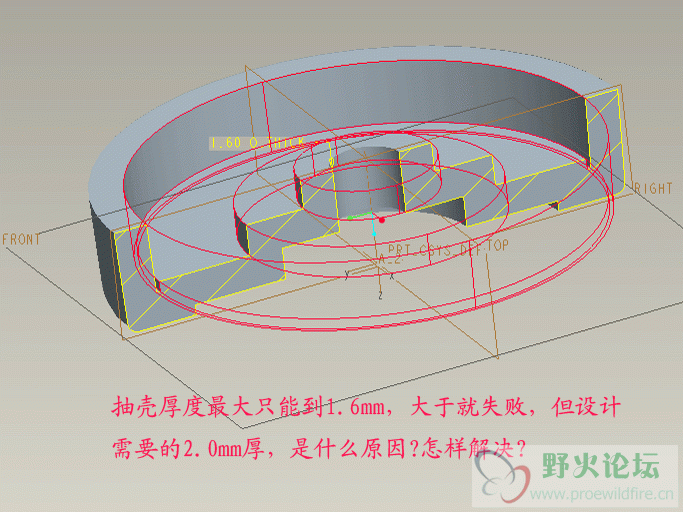

由于水平有限,一个很简单的东西都难倒我,请老师指导指导,请帮忙看看,谢谢!

左下角有問題,我判斷壁厚導到1.61還可以,1.65就不行了,
沒圖我也說不清

你先抽壳后倒圆角!试试看!

你先抽壳后倒圆角!因为你的圆角小于要抽壳的壁厚!

樓上說的不對,下圖導角10,抽殼50,成功
[localimg=389,300]1[/localimg]

你先抽壳后倒圆角!试试看!
谢谢指点!试过了,还是不行.

现在无法上传PRT,明天再上传给老师看看.

最好写出你的每一个过程,只从一个图片和仅有尺寸不能说明问号,建议你可以从尺寸约束和公差等级上查找原因。不知说得对不。
