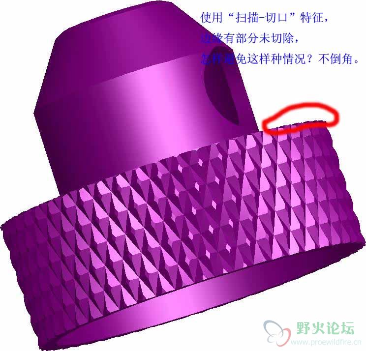

使用“扫描-切口”制作滚花时,边缘有一小部分未切除的部分,有没有好的方法将未切除的分切除?

发表于 2009-4-24 12:07 | 显示全部楼层
把扫描轨迹延长一点就行了
 楼主| 发表于 2009-4-24 14:52 | 显示全部楼层
怎么延长?轨迹是通过投影到曲面得到的。曲面的宽度是一定的。投影到曲面上的曲线还可以延长吗?请指教!

发表于 2009-4-24 22:26 | 显示全部楼层
做辅助曲面了,和你要滚花的曲面直径一样,长度略长就行了,曲线投影到辅助曲面,隐藏辅助曲面………………
 楼主| 发表于 2009-4-26 11:38 | 显示全部楼层
多谢!

发表于 2009-12-29 22:25 | 显示全部楼层
辅助曲面怎么做的啊、
