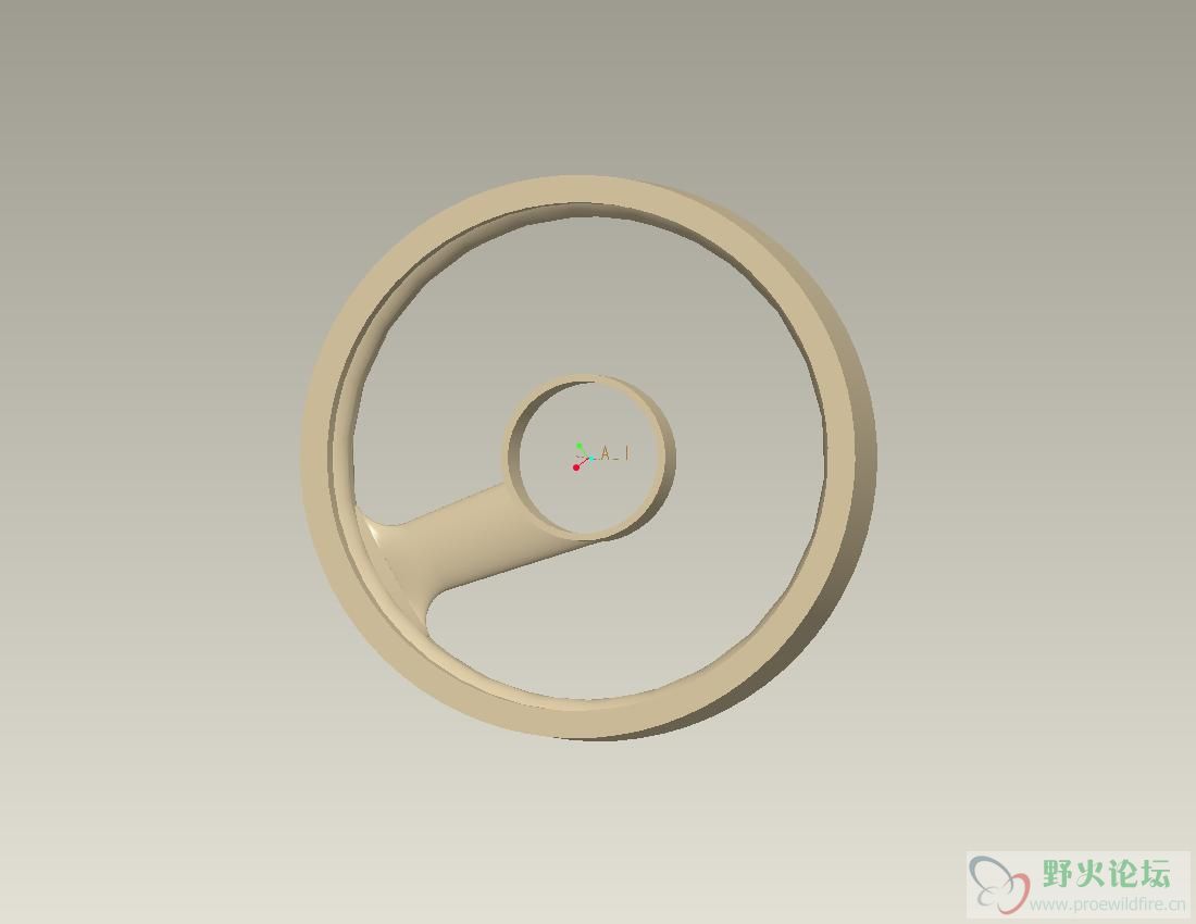

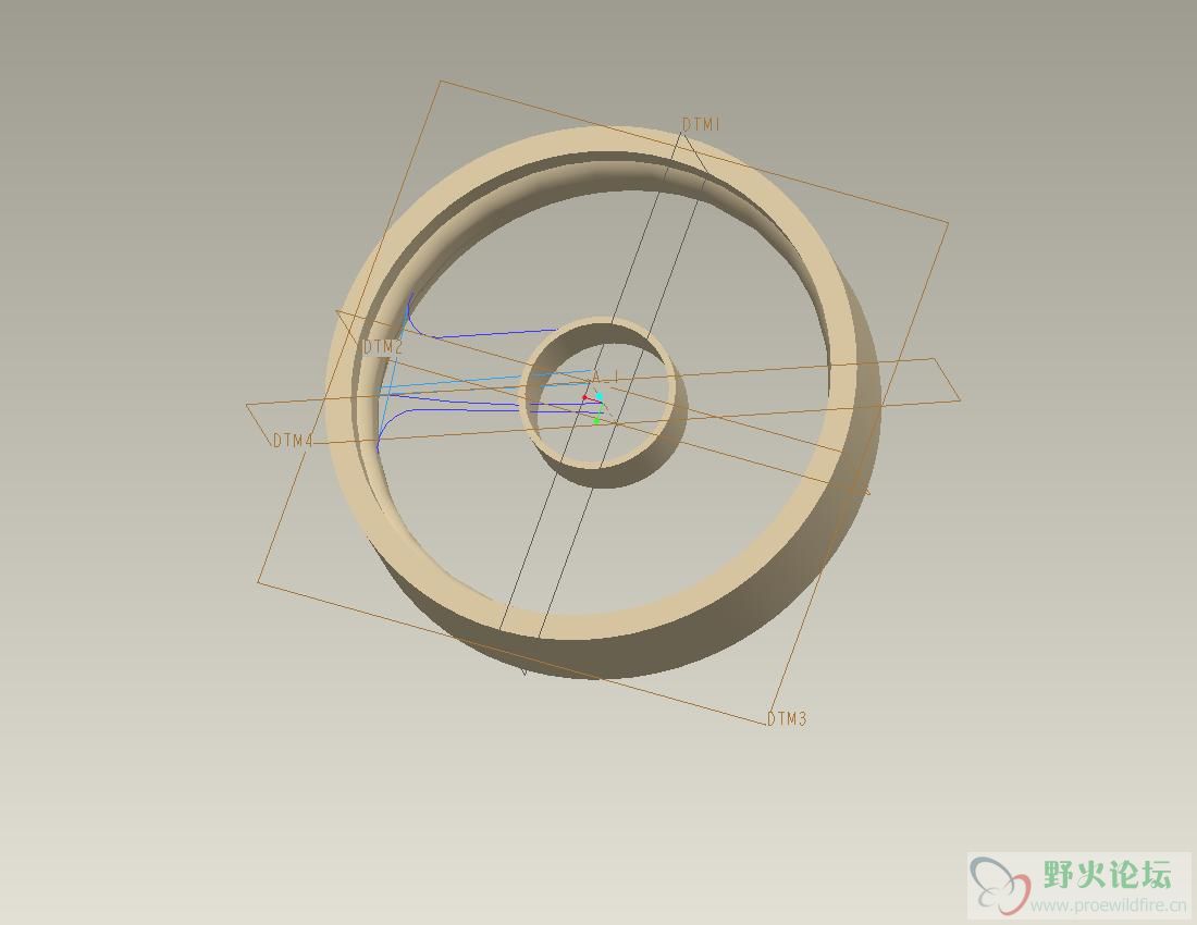

请教大家,如何将附图的多条曲线扫 z.jpg 描成实体。我试了很多次都不成功,不知道问题出在哪里?

打不開 用可變剖面掃描

我用的是4.0版本的PROE,也是用可变扫描,可就是不成功。而且,由于有两条曲线是复制的,很容易选错(我用的是从列表中选择,挺麻烦的,有没有简单的方法)

帮你做了一个。不知道对不对?
