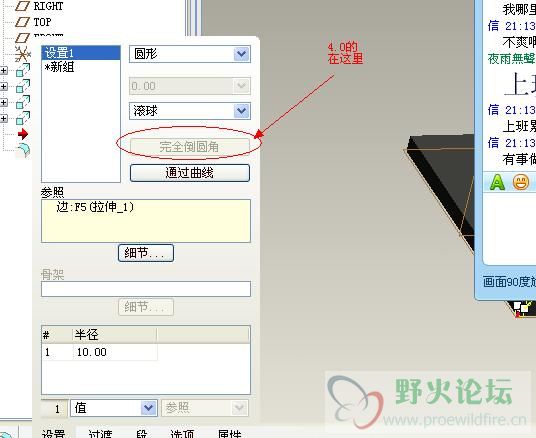

以前的老版本中,可以将整个面倒圆角的(全圆角),我在4.0版本中找不到这个命令,是不是没有啊?如果没有,是不是只能切减命令才能做全圆角啊?

有,就是完全倒圆角嘛,在倒圆角的设置里,点开就看到了

看下图

为什么该倒圆角命令是灰色的啊,怎么才能变成可选项啊?

要选择两条边,就不是灰色的啦

灰色的是因为全圆角的条件达不到

按ctrl选中两条边

谢谢你,我总算明白了。
