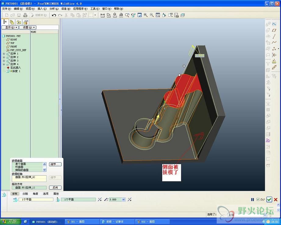

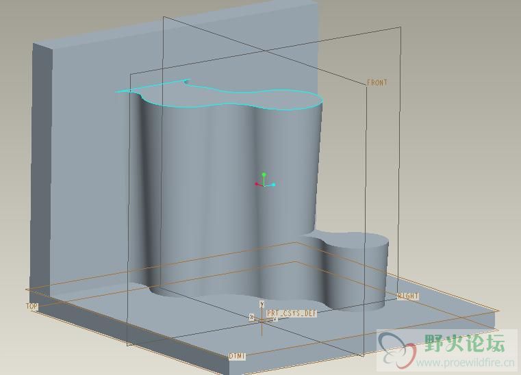

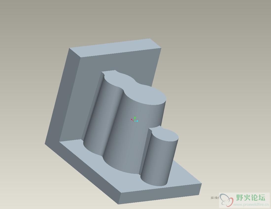

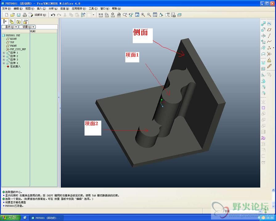

拔模求助:
目的:
1.对柱面进行拔模,拔模角度3°(也可以小于这个值)。
2.保证两个顶面的尺寸,达到由侧面长出的效果——即是类似图002,但是侧面不能被拔模;而且最好顶面2能保持原来的尺寸,或者顶面2的大的那一个柱面能保持原来的尺寸。
3.侧面不能被拔模。

一般情況下產品的設計順序是:先拔模後倒角,
你可以先拔模,然後在倒高的圓柱面和側面及小圓柱面間的相切圓角,
這樣就不會有拔模的問題了

楼上的朋友说的可以解决小台顶面尺寸问题,但是侧面被拔模的问题怎么办呢?

圓柱面和側面間先不倒角,側面就不會被拔模啊,
如圖,大圓柱和側面/小圓柱間先不倒,則拔大圓柱時不會連到側面和小圓柱

按原先那个方向拔模好像有点问题. 拔模方案1.rar (27.75 KB, 下载次数: 7) 大圆柱与侧面过渡不好

按相反方向倒还行 2.jpg 拔模方案2.rar (39.5 KB, 下载次数: 3)
